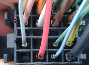

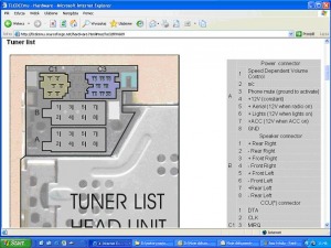

Witam, czy ktoś wie dokładnie do czego służą poszczególne kable we wtyczce ISO Megane II ph I 2003 r ( pod radio tuner list).
(13, 10 pominąć)
16- masa
12- +12 volt

Dzięki gojgien :).
Już wszystko jasne : Z 3 wychodzą dwa pomarańczowe a z 4 dwa białe i te są odpowiedzialne za prawy syczek i prawy głośnik w przednich drzwiach zaś 5 i 6 po dwa brązowe i dwa zielone na prawą przednią stronę. 1 i 2 za prawy tył zaś 7 i 8 za lewy tył. (kość B ) :)
