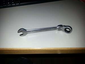

No nie bardzo. Ja i tak miałem łatwo bo 2 miesiące temu miałem odkręcane. Rozrusznik jest jednak mocno dokręcony zazwyczaj, więc trzeba się przyłożyć. Na przegób łamany nie bardzo jest co liczyć, no chyba, że ktoś chce wyjmować akumulatro i pewnie jeszcze coś. Dużą grzechotką się da ale do całego zabiegu najwygodniej jest podejść tą średnią - nie tylko ze wzgledu na rozmiar grzechotki ale i samego klucza, oraz z takim kluczem jak na zdjęciu (szczerze to nie wiem czy bez niego się obejdzie). Ponadto mała grzechotka może być niezbędna do odkręcenia kabla pilotującego bendix (8mm).
Potrzebne klucze to więc dwie wspomniane wyżej trzynastki, oraz 10mm jakiekolwiek i ósemka na grzechotce.
Aaaa no i jeszcze Torox 50 na grzechotkę do odkręcenia wspornika katalizatora.
