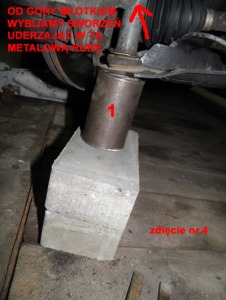

Opisze mój sposób na wymianę sworznia bez konieczności zdejmowania wahacza i wciskania sworznia na prasie.

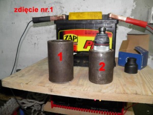

Potrzebne narzędzia: dobry młotek, rura w którą wejdzie sworzeń oznaczona nr. 1 i rura na której oprze się rant sworznia oznaczona nr.2, ja używałem rur ale może być duży klucz nasadowy o odpowiedniej średnicy.
Zdjęcie nr,1 narzędzia (rurki) których używałem. Rura nr.1 to większa od średnicy sworznia, rura nr.2 to średnica na której opiera się rant sworznia.

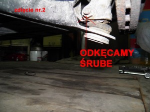

Zdjęcie nr,2 odkręcamy śrubę łączącą zwrotnice ze ze sworzniem.

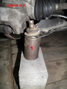

Zdjęcie nr,3 Podkładamy rurę nr.1 pod wahacz w którą wybijemy sworzeń.
Zdjęcie nr,4 Od góry musimy dopasować coś w co będziemy uderzać młotkiem żeby wybić sworzeń, ja znowu miałem rurę.

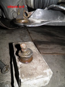

Zdjęcie nr,5 Tak wygląda wybity sworzeń.

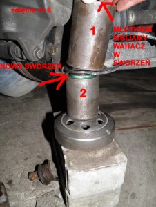

Zdjęcie nr,6 Na rurcę nr.2 kładziemy sworzeń, to co wcześniej pisałem sworzeń musi nam się opierać na rancie rury, podkładamy to pod wahacz i podpieramy czymś o ziemię, ja miałem kostke brukową, a od góry dajemy rurę nr.1 która ma średnice większą od sworznia, żebyśmy wahacz wbili w sworzeń. Kilka mocnych uderzeń młotkiem w rurę i sworzeń wejdzie.

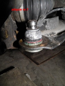

Zdjęcie nr,7 Tak wygląda wbity sworzeń, wczesniej go posmarowałęm smarem żeby lepiej wchodził.

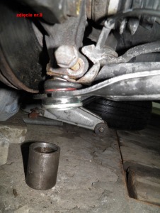

Zdjęcie nr,8 Wkładamy czop sworznia w zwrotnice i skręcamy, uwaga zawsze śruba i nakrętka mocująca sworzeń ze zwrotnicą musi być nowa, starą należy wyrzucić.
