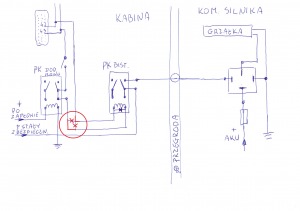

Zapomniałem jeszcze napisać, że gdyby według tego schematu nie działało to należy odwrotnie podłączyć przewodu od pinów 42 i 43 do cewki PK bistabilnego.
Tu poprawka, to co na czerwono w okręgu:
Edytowane przez gojgien
Dokładnie tak.... Na przekaźniku jest nawet oznaczone gdzie ma być + by go ze spoczynkowej w drugą pozycję przełączyć. Wystarczy tylko krótki impuls, taki jak do siłowników zamka jest dostarczany. By powrócił do poprzedniej pozycji wystarczy impuls o odwrotnej polaryzacji.
Dlatego polecam te przekaźniki, bo do takich zabawek zasilanych równolegle z siłownikami zamków, (sterowanie z karty) nadają się idealne. Jak trzeba większej mocy na stykach, to wystarczy za nim zabudować już jakikolwiek, nawet zwykły samochodowy, jaki masz przy grzałce.

Więc tak podgrzewacz zamontowany według opisów dostawiłem do tego diodę potwierdzającą działanie i przycisk wyłączający układ. Idąc tym tropem wpadłem na jeszcze jeden genialny pomysł przekaźnik ten spiłem również ze światłami pozycyjnym samochodu i teraz razem z otwarciem samochodu zapalają się światła pozycyjne a po zamknięciu gasną zaraz za tym przekaźnikiem dałem kolejny przekaźnik mono stabilny który rozłącza światła postojowe po pojawieniu się zapłonu a potem resztą zajmuje się czujnik zmierzchu. Co do szczegółów wykonania materiałów itp oraz zdjęć to inną razo postaram się coś dołożyć jak będę dysponował trochę większą ilością czasu.
