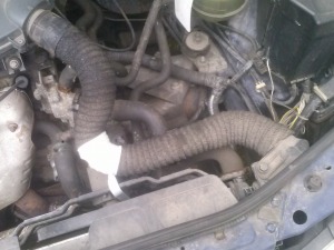

Nie pamiętam średnic, rura z Poloneza ma nieznacznie większą średnicę niż plastik na ssawce. Niestety, na tłumiku szumów, otwór jest owalny i żeby nałożyć na niego rurę trzeba ją odpowiednio naciąć i owinąć taśmą MacGayvera. ;)
Hej :) Dołączę się do pytania. Mam meganke 1.4e 2000r. po lifcie. Czy ta rura oklejona taśmą to rura dolotu powietrza czy jakaś inna? Ktoś wie jaką to ma średnicę. Zmierzyłem ją i wyszło mi ok. 20-22 cm ale nie jestem pewien czy dobrze ją zmierzyłem. Czy ta rura dolotu z linku powyżej będzie pasować?
W takim razie chyba zaryzykuję i po wypłacie zamówię z alledrogo elastyczną rurę. ;)
RURA DOLOTU POWIETRZA PRZEWÓD ELASTYCZNY fi 63,5mm (6354691577)
Z jednej strony pasuje idealnie, od strony silnika trzeba kombinować bo rura jest sztywna i nie daje się spłaszczyć.
Zamówiłem jeszcze gumowe przejście od tego samego sprzedawcy więc dam znać jak już będzie komplet.

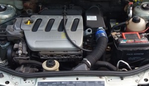

Dnia 31.07.2014 o 20:59, jotem napisał:
Dzisiaj opanowałem problem "szmacianego" dolotu powietrza do silnika.
Oto efekt mojej pracy:
Kupiłem za 30zł przewód aluminiowy:
Jakiej średnicy jest ten przewód bo coś nie mogę powiększyć :/
