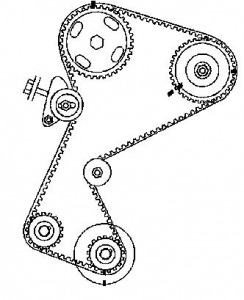

Tutaj masz zdjęcie Twojego rozrządu.
Jak nie znajdziesz znaku na wale to patrz od strony skrzyni z góry w oczko, szukaj tam nacięcia, musi być na kresce bliżej zderzaka.
A reszta to przeważnie nabita kropka na zębie lub kreska

daroprg dzieki ,znaki już mam obadane.Wał mam już zablokowany.Pompe też wiem jak Jedynie z wałkiem troszke sie drocze.Czy koło wałka mjest na klinie ?? bo chyba tak
