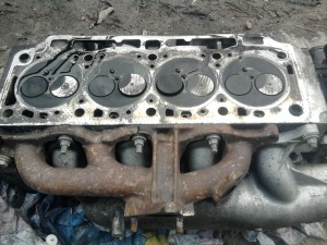

No więc panowie mili nikt z WAS NIE MIAŁ RACJI.Głowica 100% SPRAWNA.zawory całe.
oto dowód :)

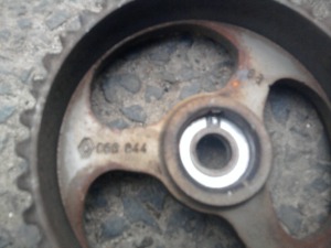

Winowajcą było koło pasowe a dokładnie zerwany KLIN na kole wałka rozrządu i nie szło ustawić rozrządu

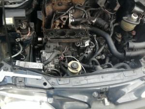

A tu rozebrany motor

Poszukuje koła pasowego wałka rozrządu. Jak ktoś ma na zbyciu w dobrej kasie to dać znać ;)
