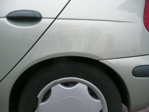

Ściągłem koło i zauważyłem ślad na plastykowym nadkolu (fabryczne, kawałek plastyku w tylniej części)pewnie w tym miejscu ocierała opona. Założyłem koło zapasowe o roz. 185/60/15 i żona pojechała do pracy. Po drodze ponownie zabrała kolegów z tyłu usiadły te same osoby co poprzednio i tym razem już nic nie tarło.

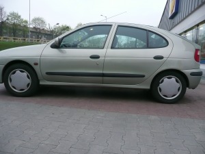

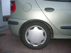

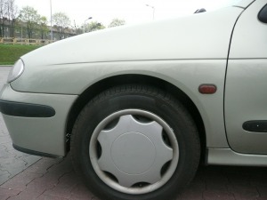

Teraz kilka zdjęc podglądowych i jeszcze jedna uwaga.
Teraz z tyłu mam opony 185/60/15, a przód 195/60/15.

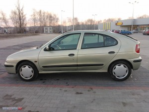

Dodano: 28 kwi 2013 - 20:18
jeszcze jedno zdjęcie przed montażem instalacji lpg, meganka na 4 kolach 185/60/15 ostatnie 5 zdjęcie

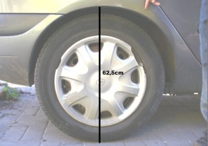

Skorzystałem z zdjęcia z forum, moja odległość od podłoża do nadkola wynosi 61cm .
Jak to wygląda w waszych megankach?
