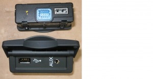

Przecież wtyczka jesy gotowa przy emulatorze zmieniarki widocznym na filmiku, nic tam nie trzeba robić poza podłączeniem za radiem.
Mam dokładnie to samo ale schowane z drugiej strony, w małym schowku przed bezpiecznikami. Co prawda nie wejdzie tam już nic do gniazda USB (za mało miejsca) ale to mi nie przeszkadza, bo stosuję tylko karty SD.
Jeśli natomiast chcesz tylko kabelek z wtykiem JACK, to taki opis jest w downloadzie w manualu.
