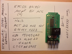

Po prawie bezinwazyjnym otwarciu obudowy sterownika (nacięcie plastiku z tyłu pinów) nie widać uszkodzeń. Za kolejnymi radami wymieniłem przekaźnik (do kupienia ACT 212 w Warszawie za ok. 16zł) i największy kondensator. Dla potomnych zostawiam zdjęcie.
Niestety nie przyniosło to żadnego rezultatu oprócz straconego czasu :/
Macie jakieś jeszcze pomysły?

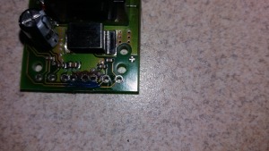

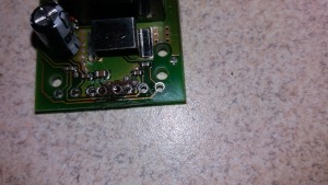

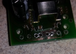

Filmik dokładnie pokazuje naprawę sterownika, lecz ja w tych trzech przypadkach nie wymieniałem przekaźnika, ani żadnego kondensatora. Zająłem się tylko naprawą ścieżek, które uszkadzają się poprzez złą konstrukcję wtyku, która wyciera lakier poprzez wstrząsy, a na samym końcu same ścieżki. Jeżeli brak lakieru na ścieżkach to sterownik wariuje, jak chwyci trochę wilgoci - szyby wtedy wariują. Ścieżki te odpowiadają za pracę góra-dół. Renault dał trochę d..y z tym, że podaje się na nie minus do wysterowania. Mało tego wystarczy trochę czegoś co przewodzi (wilgoć) bo ten sterownik ma bardzo dużą rezystancję wejściową. Wystarczy, że wiązka będzie wilgotna, wtyk.

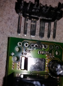

Ja nie wymieniałem nic oprócz naprawy ścieżek, które były uszkodzone. W module który wcale nie działał były przerwane ścieżki, a w modułach wariujących było w tym miejscu wytarcie oraz plama jak po wilgoci. Wylutowałem gniazdo, a następnie zobaczyłem takie coś jak na zdjęciu.
Nie wyrywałem ścieżek jak w filmiku. Może to lepiej jak je wyrwiemy, oraz zastosujemy izolowane kabelki,  ale u mnie od miesiąca wszystko działa dobrze. Oczyściłem miejsce, polutowałem ścieżki na pomocą miedzianych drucików (jeden włosek) oraz zabezpieczyłem lakierem do paznokci.
2.thumb.jpg.5dd35cbdc99c8bbc62db68df71199853.jpg3.thumb.jpg.67acb60be59d000690fba5faa36196c5.jpg4.thumb.jpg.325dad8821aa264eeeeb12f14a745e9b.jpg
W filmie jest dokładnie pokazane w które miejsce przylutować kabelki (1:50). Chodzi o piny 1 i 2.
Pin 3 to masa, 4 pin +12 V, 5 pin wolny, 6 pin zezwolenie na pracę po załączeniu zapłonu (też sterowane masą).
Pamiętajmy aby po złożeniu całości w obudowę, nie zapomnieć o włożeniu metalowego bolczyka we wtyku silniczka, ponieważ nie uda wam się zaadoptować (nauczyć) pozycji górnej pozycji szyby. Szyba wtedy będzie tylko działać skokowo nie w automacie.
Mam nadzieję, że mój post będzie pomocny.
