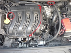

Kurczę ja mam tak zabudowane to wszystko, ze nei wiem czy będzie coś ciekawego widać. Wężyk do parownika widać:
thumb_hosting_zdjec_1373300490__p1060666.jpg thumb_hosting_zdjec_1373300539__p1060667.jpg thumb_hosting_zdjec_1373300556__p1060668.jpg thumb_hosting_zdjec_1373300570__p1060669.jpg thumb_hosting_zdjec_1373300588__p1060670.jpg thumb_hosting_zdjec_1373300604__p1060671.jpg thumb_hosting_zdjec_1373300620__p1060672.jpg

Marek nie wiem czy kojarzysz, ja miałem podciśnienie łapane z 4 cylindra nieco wyżej przy przyśpieszaniu nie był w/w problemów z mocą,
ale ja najbardziej masz rację co do prawidłowego umiejscowienia tej wkrętki.
Zwróć uwagę na wężyk od zasilania reduktor <-> wtryskiwaczy, wtryskiwacze <-> silnik czy są równej długości
oraz nie wiem czy wiesz masz jedną cewkę inną.
Jeśli byś mógł zdjąć przepustnice i zrobić zdjęcie reduktora oraz sprawdź dokładnie wężyki od butli do reduktora,
cuda się zdarzają może gdzieś jest zagnieciony może źle jest wyprofilowany i podczas jazdy jest przygniatany.
