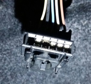

Podepnę się pod temat i odświeżę nieco.
Mam ten sam problem ze światłami z tyłu. O ile w lewym sobie poradziłem (oczyszczenie styków i poprawienie żarówek w gniazdach wystarczyło) o tyle w prawym jest gorzej, bo wygląda na to że w kostce, na żabkach od masy jest ułamany ząbek dociskający (widać na zdjęciu). Przez to brakuje styku i lampa wariuje, a do tego czujniki cofania też lubią pikać przy włączonym prawym kierunkowskazie. jak docisnę kabel masy to wszystko świeci jak należy. Jako ze elektryk ze mnie jak z przysłowiowej koziej du...y trąba, to czy moglibyście mi doradzić gdzie w Krakowie dostanę taką kostkę (o co pytać, jak ona się fachowo nazywa tudzież jej symbol czy cuś) żebym mógł sobie sam wymienić, a nie odstawiać auto na serwis? Ewentualnie poproszę link do jakiegoś sklepu do tej konkretnej kostki żebym sobie zamówił.
Z góry dziękuję za pomoc.
Ja podobnie jak poprzednik szukałbym na szrocie. Po co ładować się w niepotrzebne koszty. No i 100% pewności bo przed ucięciem wtyczki zobaczysz czy to ta, której szukasz. Zwykle szroty dają jakaś gwarancję rozruchową na 7 lub 14 dni.
