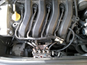

Wiercą bez ściągania i niby nic nie wpadnie bo jakiś patent mają ale nie chcą mówić jaki :mrgreen:. W miejscach fabrycznych nie wiercą bo grubiej tam jest i dodatkowo dużo aluminium do wiercenia jest więc wiercą gdzie indziej ale blisko.
No to masz zdjęcie jak będzie wyglądało wiercenie a druga sprawa nie wiercą tam bo niby jak wiertarka tam wejdzie??

Zaczynam lekko wątpić w tych fachowców choć u kumpla w sceniku II 1.6 16V założyli i nie narzeka. Wiercą bez ściągania i niby nic nie wpadnie bo jakiś patent mają ale niechcą mówić jaki ;). W miejscach fabrycznych nie wiercą bo grubiej tam jest i dodatkowo dużo aluminium do wiercenia jest więc wiercą gdzie indziej ale blisko. Strojenie to jakiś standart robią, chyba tylko mapy w trasie, nie umiał wytlumaczyć. Pytam o AFR to nie wiedział o co mi chodzi, myślał że chodzi o jakąś nowość co to jakąś sondę gdzieś się wkręca ale to niby jeszcze nie weszło. Co ciekawe węże parkera używają. Zastanawiam się też czy nie popadamy w skrajności z tym strojeniem. Jak często musiałbym AFR powtarzać, co rok, dwa?
Aleś Pan fachowców znalazł :). Wiercenie bez ściągania = odrzucenie montażu u nich- nie ma patentu na opiłki poza zdjęciem kolektora.

Logiczne jest że zdejmując kolektor nawierty zrobimy dokładniej itd. Przeglądam instrukcje montażu różnych producentów np. AC nie wspomina nawet o demontażu, Elpigaz zaleca demontaż w przypadku nie których samochodów, BRC nic nie mówi o konieczności demontarzu a wręcz są zdjęcia w instrukcji jak wiercą bez sciągania i piszą aby "moczyć" wiertło w smarze aby opiłki się przyklejały.
