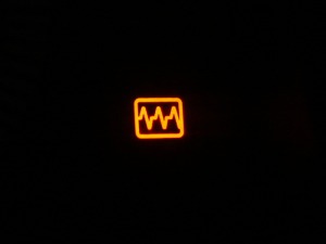

A druga sprawa zaczela mi migac kontrolka tylko nie wiem od czego dokładnie może byc może komuś już to migało i wie w czym tkwi problem ?? Czy może tez migac przez jakieś zwarcie bo w gorace dni nie migala a dzis w deszcz zaczela i sie zapala i miga zaraz znika calkowicie i tak co chwile ?
5 sekund w google:
http://t2.gstatic.com/images?q=tbn:ANd9GcSAaW6G80yJxfwKPLJZPffz8LNzORpqV51mCkvsOXJVTk_53lFo - po pierwsze
Po drugie: http://bit.ly/15pODk2
I trzecie (ostatnie) : http://megane.com.pl/index.php?app=core&module=search&search_in=forums - tutaj znajdziesz odpowiedź na resztę pytań.

Posiadam Megane II 1,9 dci 120 km od pół roku.. i w dniu dzisiejszym pojawił się problem.
Przejechałem w ostatnim czasie ok. 800 km z tego musiałem dolać 2l oleju, dodatkowo zaobserwowałem że z rury wydobywa się niebieski dym, a do tego dziś nastąpił kompletny spadek mocy..
żadnego depnięcia, w obroty wchodzi jakby jechał pod górę na wysokim biegu przy bardzo małej prędkości.. nie będę mieć czasu by podjechać do mechanika by go obejrzał (praca) dlatego w między czasie liczę na wasze wsparcie i pomoc w zdiagnozowaniu problemu.. Jakieś propozycję od czego zacząć itp. itd.
Dodatkowo podczas jazdy zapalił się komunikat Check injection, wjazd na wiadukt zmusił mnie do wrzucenia 2 biegu, bo na 3 to nie dał by rady.. po wyłączeniu silnika i ponownym włączeniu wszystko był ok do dziś..
Teraz żadne kontrolki się nie pojawiają, brak komunikatów..
Z góry serdecznie dziękuję za pomoc i pozdrawiam!
