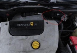

Czy twója ilustracja przedstawia ten węzyk podcisnienia?, jak tak to czemu piszesz ze kosztuje dużo( to musi być jakiś specjalny z mechanizmem w środku czy może być zwykły nawet zrobiony z czegoś- jak inni piszą ze węzyk podcisnienia można kupic za 6zl to nierozumiem. , chyba ze myle w ogóle sprawe
bardzo dziękuję za każdą pomoc ewentualnie proszę pomóc mi najlepiej zdjeciami z opisem tak abym był wstanie sam sprawdzić ten węzyk i go zdemontowac i zamontować nowy bo na nikogo już liczyć nie mogę

Jest(sam to przerabiałem).
...w którym miejscu
Najczęściej na króćcu przy turbinie.
a czy jest tam dostep " z wierzchu " silnika jak zdemontuje plastikowa obudowę ? czy musze do niego dotrxzec od spodu ?
tomek74, nic nie musisz demontować,podnieś maskę i za plastikową osłoną,na wysokości wycieraczki po stronie kierowcy,zobaczysz gumowy wężyk.I to właśnie o niego chodzi(przynajmniej tak mi się wydaje,jeśli się mylę,to koledzy mnie poprawią).
