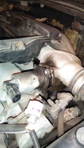

Ja mam taki egr jak na zdjeciu kolegi Tomekkw - powyżej.
Czyli zupełnie inny jak w dci...
Chodzi mi o to ja sobie poradzic z ta rurą doprowadzającą spaliny...boje się odkrecać żeby nie urwać tej rury, może da się tylko odgiąć po odkręceniu zaworu od kolektora...
Bardzo prosze o odpowiedź kogoś kto juz czyścił, albo zaślepiał zawór w takim silniku.

Witam, czytam cały dzień o czyszczeniu egr-a zabrałem się do demontowania go i utknąłem, odkręciłem te dwie śrubki ale nie mogę go wyciągnąć z tej rurki. Jest on do niej jakoś przymocowany czy jest aż tak bardzo zapieczony że nie chce wyjść? Może mi ktoś opisać jak go wyciągnąć? Zawór taki sam jak na zdjęciu na 1 stronie tematu
A bawił się ktoś tym zaworkiem który jest zaznaczony na zielono? Z tego co wyczytałem i co mówił mi mechanik to on steruje egr'em i swego czasu u mnie wydawał dźwięki (takie bzyczenie) a od jakiegoś czasu go nie słyszę :-? Nie wiem czy przejmować się tym, czy coś mu się stało. Dodam że autko ostatnio zaczęło trochę kopcić (widzę po zderzaku) i jakby troszkę mocy mu ubyło.

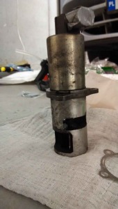

Czy mogę prosić o radę czy da się zaślepić EGR w moim przypadku? Zakupiłem blaszkę zaślepiającą, ale widzę, że konieczne jest odłączenie części mechanicznej EGR i pozostawienie elektrycznej.
Niestety próbowałem bez użycia narzędzi, ale nie da się go 'przepołowić'. Czy mam użyć młotka ew. gumowego? :) Nie chciałbym czegoś uszkodzić, w związku z czym proszę o jakieś wskazówki co i jak.

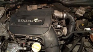

Renault Megane 1.9 DTI 80KM silnik F9Q 744

Nie wiem czy dobrze pamiętam ale gdzieś na forum było podane, że ten typ EGR wystarczy po odkręceniu odwrotnie wcisnąć (odwrócić około 180 stopni) i przykręcić tylko na 2 śrubach.
Musiałbyś poszukać w starszych postach.
http://megane.com.pl/topic/5123-renault-scenic-19-dti-2000-jak-odlaczyc-zawor-egr/page__p__45763#entry45763
