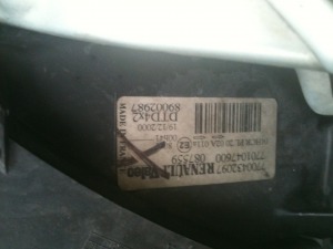

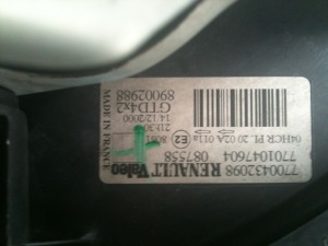

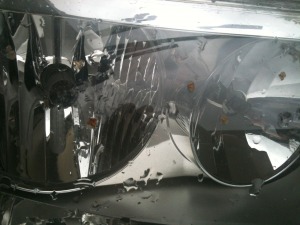

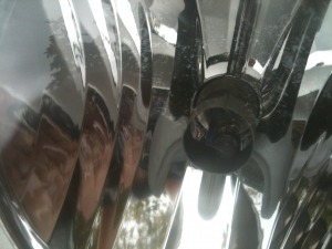

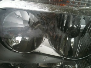

Z fotek wynika, że nie masz prawa mieć zainstalowanych żarników w tych lampach a temu diagnoście powinno się zabrać uprawnienia. Pierwsza kontrola na drodze i dowód będziesz odbierać z wydziału komunikacji.
Dlaczego nie mam prawa mieć zamontowanych żarników?
To są lampy pod zwykłe halogeny co?
Bo;
1) musisz mieć odpowiednie lampy(homologowane pod ksenony), zwykłe za chwilę będą miały wypalone odbłyśniki,
2) musisz mieć spryskiwacze reflektorów,
3) musisz mieć automatyczne poziomowanie świateł.
4) jak są ksenony do świateł mijania, to i powinny być do drogowych, czyli w każdej lampie powinieneś mieć odpowiednie żarniki.
Masz to co powyżej?
Nie jest prawdą, że w Niemczech nie zwracają na to uwagi, a poza tym przyjedź do Polski takim autem i możesz mieć problem.
