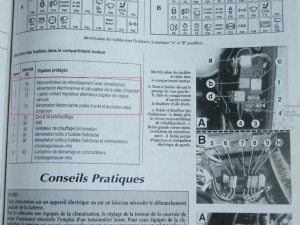

aniewa z góry Wielkie dzięki, a odnośnie kombinacji "raczej nie" bo oryginalnie (przynajmniej tak widać) od spodu kabelki dochodzą.
Te bezpieczniki między literkami B i C czy przypadkiem ten który jest u nie nie będzie od sprężarki klimy ?
Gdzieś czytałem że takowy istnieje tylko nie było opisu, a analogicznie myśląc znajduje się obok diody od klimy.

Dodano: 30 paź 2013 - 09:59
1 - przekaźnik II-ej prędkości wentylatora chłodnicy
2 - przekaźnik I-ej prędkości wentylatora chłodnicy
3 - przekaźnik pompy paliwa
4 - bezpiecznik układu klimatyzacji
5 - bezpiecznik systemy wtrysku
6 - dioda sprężarki klimatyzacji
7 - ? prawdopodobnie zapasowy bezpiecznik.
Na podstawie schematów z Downloadu.
:)^ Nie twierdzę, że na 100% jest poprawnie, ale tak mi wyszło ze schematów.
Jeżeli dobrze zinterpretowałem typ silnika F3R, to nie ma w skrzynce bezpiecznika sprzęgła sprężarki, jest natomiast ten duży 40A odpowiadający za zasilanie całego układu. Dodatkowo ta wersja ma sterownik klimatyzacji z czujnikiem temperatury parownika.
Jednym słowem zaczynają się komplikacje, chyba najszybciej zdiagnozować można CLIP-em.
Znalazłem taki opis brakujących bezpieczników, niestety po fracowatemu.
I tak według translatora bezpiecznik:
1- wentylator chłodnicy (z klimatyzacją)
2- zasilanie cewki przekaźnika wtrysku
3- +po zapłonie regulatora alternatora/czujnika prędkości
4- zasilanie kodowanego elektrozaworu wyłączenia oraz przekaźnika wtrysku
pozostałe od 5-10 to chyba przy podszybiu po prawej stonie
I jak by nie tłumaczył to w tej skrzynce nie ma bezpiecznika od sprzęgła klimatyzacji.
:) Przecie napisałem to w pierwszym moim poście tego wątku, ale kolega raoaba się uparł.
