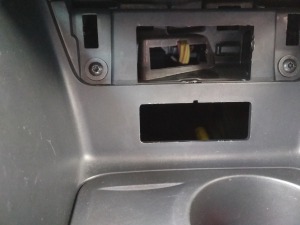

Chciałem zdiagnozować moje auto ale nie moge sie dostac do gniazda, rozumiem ze znajduje sie ono nad złączami AUX i USB ?
niestety nie moge otworzyć klapki, czy ktoś moze podpowiedzieć jak ja otworzyć zeby czegoś nie uszkodzić.

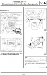

Złącze znajduje sie za kubeczkami na podłodze
w Meganie jest to nad wyjściem AUX. zaślepka jest włożona na chyba 2 "Kliki" trzeba ciągnąć do siebie, jak dobrze pamiętam, to lepiej pociągnąć od góry. musi się udać. tam jest tylko ta zaślepka.

tez tak sie domyslalem ze jest tam, ale nie moge jej zdjac, siedzi tak ciasno ze sobie paluchy rozdarlem...

Pięknie, tylko mi się jej nie udało zdjąc, zatrzaski trzymają jak przyspawane, a miejsca na jej złapanie praktycznie nie ma, boję się coś urwać.

Musisz rwać, uparte są, ale wychodzą. Można jeszcze spróbować użyć zaślepki od komputera PC, coś takiego:
