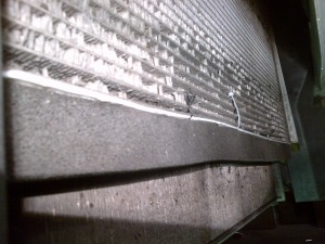

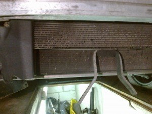

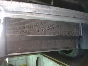

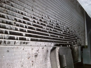

Od dłuższego czasu strasznie mnie denerwowała oberwana gąbka pod chłodnicą klimatyzacji.
Zdjąłem zderzak, oderwałem gąbkę zupełnie, podkleiłem chłodnicę taśmą dwustronną i ponownie przykleiłem gąbkę.
Całość zajęła mi 3,5h pracy, gdyż podczas zdejmowania dolnej osłony silnika zauważyłem, że mechanicy wymieniając olej urwali mocowanie 2 śrub, które się kręciły podczas odkręcania. Całą sprawa ze zdjeciem zderzaka jest prosta gdy postępuje się zgodnie z instrukcją, natomiast chciałem Was uczulić, na przykładzie poniższych zdjęć, że chłodnica jest bardzo podatna na uszkodzenia mechaniczne kamieniami oraz działanie myjki wysokociśnieniowej. Co prawda nigdy specjalnie nie wkładałem lancy myjki w grill podczas mycia, ale na pewno częściowo woda tam wpadała.
Chłodnica ma 3 lata, gdyż w pierwszym roku użytkowania była wymieniana na gwarancji. Lamelek nad ostatnim żeberkiem praktycznie w ogóle nie ma, przez co żeberko było bardzo luźne - zabezpieczyłem je opaską elektryczną i dwoma kabelkami, gdyż nasiąknięta wodą gąbka dość mocno ją "ciągnęła" w dół. Ale muszę się liczyć z tym, że niedługo będę musiał kupić nową chłodnicę, gdyż lamelki w wyższych rzędach również słabo trzymają. Domyślam się, że gąbka, która mi odpadła służy głównie jako ochrona dla chłodnicy silnika, dlatego ponownie ją podkleiłem. Mam zatem pytanie, czy uważacie, że można dolny gril pod tablicą rejestracyjną zabezpieczyć od środka siatką z drobnymi oczkami? Coś mniej więcej takiego jak gril siatkowy? Ochroniłoby to chłodnicę przed uszkodzeniami mechanicznymi, a równocześnie nie powodowałoby zmniejszenia przepływu powietrza. Może macie jakieś inne pomysły?

z tego co widać na zdjęciu to jest to chłodnica ale od układu klimatyzacji:P w 1.6 16V nie ma intercoolera, a co za tym idzie trzeciej chłodniczki dużo mniejszej i zamontowanej pod widocznymi na zdjęciu chłodnicą układu chłodzenia i układu klimatyzacji :notacrook:

Wydaje mi się, że tylko jako ochrona dużej chłodnicy przed kamieniami. Jeśli Pan schyli się przed samochodem i spojrzy w dolny wlot powietrza to zobaczy Pan chłodnicę klimatyzacji i pod nią gąbkę, natomiast raczej nie widać chłodnicy silnika. po zdjęciu gąbki chłodnica silnika zaczyna być widoczna, a zatem narażona jest na uderzenia kamieni. Pomysł z chłodnicą klimatyzacji jako pierwsza w zestawie nie jest głupi, bo bez klimatyzacji można jechać dalej, z uszkodzoną chłodnicą silnika daleko się nie zajedzie, no i istnieje ryzyko zatarcia silnika. Ja osobiście całkowicie już zdjąłem tę gąbkę. I gdy tylko będę musiał zdjąć zderzak, wtedy od wewnętrznej strony zderzaka zamontuję siatkę metalową z drobnymi oczkami, aby chociaż część kamieni zatrzymać, zanim uderzą w chłodnicę klimatyzacji.
