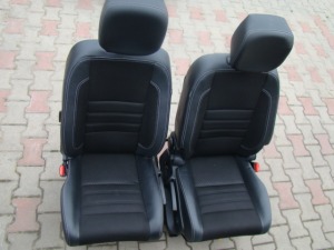

Postanowiłem założyć nowy temat w związku z zakupionymi fotelami i sposobem ich podłączenia który może się kiedyś przyda innym.Wiem że na forum zarówno kolega Woytus jak i kol. Cinek przerabiali już ten wątek ..aby nie wypytywać Ich co i jak na priva ..może tutaj uda się jakoś rozwiązać problem.A więc według schematu Ogrzewanie schemat.PDF
zasilanie grzania foteli przychodzi do lewego fotela i poprzez przekaźnik pod fotelem steruje lewym i prawym grzaniem tyłeczka. Przekaźnik dostaje masę z UCH z pinu 9 kostki czarnej 40 pinowej.I tu pierwszy problem ...UCH nie daje tego sterowania jeśli nie jest w wersji grzanych foteli.Clipem również nie mogłem uaktywnić tej funkcji.Kol. Cinek zasugerował że jest to trudna sprawa a On rozwiązał to układzikiem który załącza minusa po przekroczeniu w instalacji napięcia 13,5 V ..czyli odpaleniu silnika / ładowanie z alternatora/.Pomyślałem że odpowiedni będzie gotowy układ do sterowania załączania świateł do jazdy dziennej / przekaźnik załącza się po przekroczenie 13,5 V

kupiłem wnętrze w pół skórach z grzaniem
czy są jakieś szanse żeby w PH III w wersji limited była pełna instalacja idąca do foteli ?
fotele założone i teraz pytanie do osób które odpaliły grzanie w swoich autach, czy macie jakieś szczegółowe opisy swoich prac ?

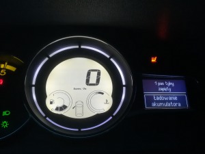

Panowie mam problem. dołożyłem fotele z grzanymi dupami oraz wykonałem odpowiednia instalację do nich. teraz stoję przed aktywowaniem ich i mam problem gdyż po podpięciu clipa i wejściu w automatyczną konfiguracje wyskakuje taki problem;/ co jest nie tak? tak samo w liczniku aby włączyć kontrolkę.
problem rozwiązany gdyż reprog mi wyskoczył i dlatego clip nie wykonywał automatycznej konfiguracji
Po zamontowaniu ponownie obrazu reprog clip ruszył z konfiguracja i udało się zmodyfikować plik MTC  w UCH właczając opcję grzanych foteli i w liczniku ikonę grzanych foteli jak widać na foto
