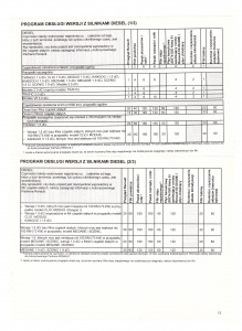

Co do wymiany rozrządu jest dokładnie napisane w instrukcji obsługi oraz w programie przeglądu pojazdu Renault.Wersja 1.5dCi bez filtra cząstek stałych,których moc jest większa niż 100KM (73kW)w przypadku modeli MEGANE i SCENIC,pasek akcesoriów i rolki,pasek rozrządu i rolki należy wymienić nie póżniej niż 160000km lub upływu czasu 6 lat.To wszystko dotyczy pierwszej wymiany,póżniej wszystko zależy od użytych części,mechanika i Ciebie(koszty), ale ogólnie przyjęło się mniejsze przebiegi około 100000km.A co do sprawdzenia przy tym przebiegu to tak jak w innych autach,jak dobrze utrzymane(serwisowane),na bierząco usówane usterki to nie będzie się do czego przyczepić.Napewno sprawdż stan hamulców,klocki tarcze.Sprzęgło i dwumas przy tym przebiegu powinien być ok.Renówki to dobre auta,wbrew niektórym opiniom.
