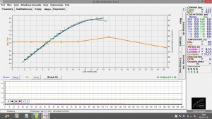

Proszę o pomoc w weryfikacji mapy gazowej. Teoretycznie przy czasach wtrysku 13-15 ms mnożnik ma zbliżać się do jedności. U mnie aby mapy się zrównały musiałem zwiększyć mnożnik przy większych czasach wtrysku. Czym to jest spowodowane? czy wszystko jest OK teraz? listwa AC, reduktor AC, dysze 2 mm, instalcja ma 2 miesiące, silnik 1,6 16V 2005 r prod.
Z tego co wiem dane ze staga można wysłąć do producenta tych instalacji, a oni analizują i określają co jest źle ustawione/zamontowane. Dobry sposób na kontrolę poprawności instalacji przez warsztaty zakłądające LPG.
Listwa albo rozkalibrowana, albo prędzej brak korekty po temp. której AC nie potrafi wykonać dla swojej listwy.

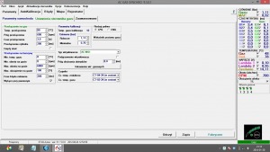

Na "górze" więc czasy "13-15" będzie sporo za bogato przy takim ustawieniu mnożnika, a na samym końcu (tych czasów wyrysowanych póki co na wykresie nie ma) będzie mega ubogo i tego konsultant AC nie jest w stanie stwierdzić po mapkach, bo tu trzeba włożyć afr w wydech, a sugerowanie się mapkami jest bezzasadne- tam sterownik benzynowy już nie korzysta z sondy więc i mapka jest wypluta z niczego. Mnożnik nawet na AC W01 spokojnie opada w dół, nigdy mi jeszcze taki cudak z mnożnika nie wyszedł (poza rozkalibrowanymi valtekami). Pokaż jeszcze zakładkę korekt po obrotach, bo sam mnożnik tu nic nie da.

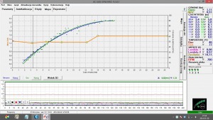

Poniżej mapy które odczytałem oraz ustawienia, zerknijcie proszę czy Waszym fachowym okiem wszystko OK, jutro muszę tylko ustawić czasy na wolnych obrotach i chyba będzie? (autokalibracja była robiona na gazie kiepskiej jakości..) Konsultant AC powiedział, że mnożnik może się zwiększać przy dłuższych czasach wtrysku. Co do temperatury nic nie ustawiałem - pobawię się w najbliższych dnaich po czym dam odpowiedź.

Przy minimalnym poziomie zbiornika ciśnienie spada - nic nadzwyczajnego. Przy tej listwie powinieneś nawiercić na 2,2 i ciśnienie ustawić 1bar a poza tym tak jak Marek pisał coś listwa podejrzana jest, na próbę wsadziłbym coś innego i zobaczył. Jakoś to tak na odwrót robisz, najpierw kalibracja, wolne obroty, ustawianie map. Zobacz sobie jak powinny wyglądać teoretycznie mapy na stronie AC.

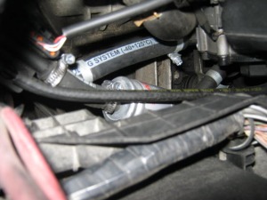

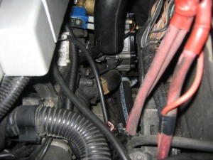

grzywa_83 napisz do Marka, masz parę kilometrów ogarnie Ci to auto i będzie po problemie bo tak będziesz robił rzeźbił a na koniec i tak będziesz nie zadowolony i tak. Tak z ciekawości, wrzuciłbyś zdjęcie spod maski, jak jest założona instalacja, kolejność np reduktor - filtr - map - listwa, wysokość reduktora, montaż zbiornika. Z tego sterownika LPG można trochę wycisnąć.

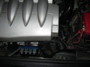

Poniżejz ałaćzam zdjęcia. Co do butli nie zrobiłem - umieszczona jest w miejscu koła zapasowego, wsporniki mam wykonane w postaci dwóch pasków blachy szer około 4 cm i przymocowanych wzdłóż samochodu do części metalowych. Wsporniki są pomiędzy podłogą a butlą, butla nie jest wypoziomowana. Ma niby 48 l a wchodzi mi 30 tak więc chyba coś nie tak...

Listwa z poziomie? Trochę dziwna praktyka, da się ją ładnie schować w pionie i to dużo niżej, pod warunkiem, że nawierty są dobrze wykonane.
Auto jest słabsze na 5 biegu bo jest przelane, jak wyrównasz ostatnie 2 kropki na poziom z 3 kropką od końca to będzie względnie ok- na próbę tak daj i się przejedź.
OK dzięki - tak zrobię. Jednak już tak było z tego co pamiętam i mapy się nie pokrywały (gazowa schodziłą w dół - rys na początku postu).

Mapy już Marek Ci pisał że w górnym zakresie ciężko zebrać, pokrywanie się tam map jest mało co warte o czym też Ci pisał. Wężyki wtryskiwacze - kolektor powinny być równe. Wtedy zabierz się za strojenie auta, AFR i korekty długo i krótko terminowe. 1.6 w reno to taki silnik który na gównie zamiast instalacji pojedzie tak bardzo jest odporny na idiotyzm monterów. Ale po co męczyć to auto?
