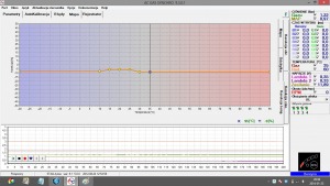

Panowie ratunku! Megane 2005 kombi 1,6 gaz Stag4+
jak zimny szarpie w momencie gdy chce gwałtownie przyspieszyć lub dławi się, jeżeli dodaje gwałtowniej gazu gdy silnik pracuje na wolnych obrotach bieg luz.
Sytuacja ma miejsce bardzo krótko - po przejechaniu ok 500 m od momentu przełączenia na gaz sytuacja ustaje i jest OK. Poniżej mapa korekty od temperatury. Na chwilę obecną mam obniżoną charakterystykę : poniżej temperatury gazu 10 stopni C mam korekte na -20% i jest jeszcze gorzej;( jak dałem więcej też było gorzej;(
co robic ratujcie;(

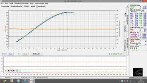

wyczytałem w instrukcji - zaawansowane parametry-> zubożenie mieszanki. ustawiłem na maksymalny czas wtrysku 19 ms do temperatury 41 st C i obrotów 4000. Poprawa zdecydowana - zero szarpnieć:(
Co o tym sądzicie?
Dlaczego na całości masz korekt od temp gazu - brak odpowiedzi z Twojej strony.
Jak Ci pomogło to co zrobiłeś to chyba najważniejsze, efekt osiągnięty.

Miałem inny pomysł ale w sumie najważniejsze żeby auto Ci dobrze jeździło, nagminne poprawianie i ulepszanie do niczego dobrego nie prowadzi. Jeśli korekta od temp nic nie dała wywal ją całkowicie.
