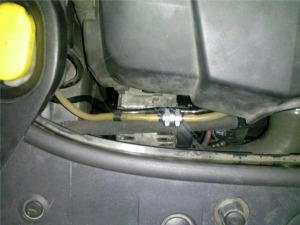

Dziś wstawiony został zaworek zwrotny między filtrem a silnikiem. Faktycznie to robota na 15 minut. Ważne aby przewody oryginalne podgrzać np. suszarką do włosów, łatwiej się wtedy je nakłada na końcówki od zaworka. Od jutra pierwsze testy odpalania po nocnych postojach. Będę informował czy działa :)

Od środy auto odpala bezproblemowo nie ma żadnego przyduszania czy dłuższego kręcenia. Zaworek zadziałał. Poniżej wklejam zdjęcie jak to wygląda i w jakim miejscu.

Przecinasz (podłóż sobie szmatkę bo trochę paliwa poleci) i wpinasz zaworek (podgrzej suszarką bo przewody są twarde i nasuń) później gruszką pompujesz przed uruchomieniem. Odpalił za pierwszym razem. Od tamtej pory zero objawów. Problem podejrzewam jest po stronie filtra paliwa... ale póki co nie ruszam nic nie ma to skutków ubocznych.
Niestety tego Ci nie powiem bo robiłem to u pasjonata Renówek który miał ten zaworek już na stanie. Podjechałem na 5min i po robocie. Poszperaj na forum bo ktoś też gdzieś o to pytał i wiem że są takie dane. Użyj szukajki. A zaworki są na allegro.
