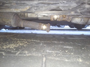

Mam taki problem, pekła mi rura wydechowa na starym spawie, niżej jest zdjęcie i teraz pytanie czy muszę kupić cała rurę, czy tylko te 2 tłumiki bez końcowego?
Chyba ze można to spawać jeszcze raz, ale nie wydaje mi się?
Jak to wyglada waszym okiem? ;]
Z góry dzięki za podpowiedzi ;)

W tym miejscu nie powinno być spawane, tylko łączone na kielich + opaska, jak przy oryginalnym rozwiązaniu.
Nie wiem w jakim stanie jest reszta układu, jak reszta jest znośna, to obciłąłbym to oryginalne rozwalcowanie na wiszącym końcu. Obie części połaczyłbym pasówką (nakładką) zrobioną z kawałka starej rury wydechowej o tej samej średnicy. Może być rozcięta wzdłuż i lekko rozchylona, aby można ją łatwiej nasunąć na obie końcówki, gdyby z tym był problem, to rozciąć na dwie połówki i obłożyć łączone odcinki z dwóch stron i na końcach założyć typowe opaski do zaciskania połączeń w układach wydechowych i dobrze zacisnąć. Wskazane jest, aby nakładki zachodziły na łączone końcówki rur po ok. 10 cm. Może takie połączenie nie jest idealnie szczelne, ale jest wytrzymalsze i trwalsze od tego spawanego.

Obawiam się że jakiś domorosły wymieniacz zamiast zrobić kielich poprostu zespawał dwa elementy.
W niektórych modelach katalizator i tłumik były jako jeden odcinek. Jest nawet nota techniczna, zalecająca obcięcie rury i dorobienie kielicha.
