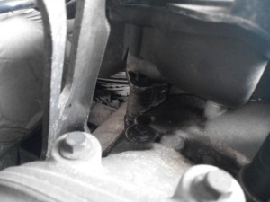

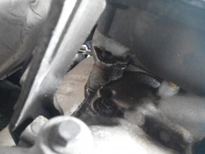

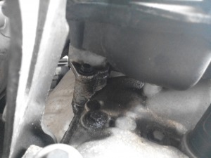

Witajcie,
Podbije temat bo też zauważyłem u siebie mały wyciek. Czy ktoś na podstawie zamieszczonych zdjęć może zweryfikować skąd on pochodzi? czy z tzw. odstojnika oleju (mały dekielek). Dodam, iż nie zauważyłem większych ubytków oleju na bagnecie. Zdjecia zrobione od strony rozrządu z tyłu.
