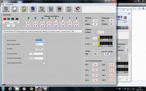

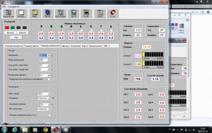

Mam prośbę czy ktoś bardziej obeznany może zerknąć w moje mapy i podpowiedzieć czy są dobrze ustawione i ewentualnie jak je poprawić.
Instalacja składa się z:
- komputer - 4GasII OBD/CAN ("klon" Europegas OSCAR-N OBD/CAN),
- wtryski - HANA H2000 1,9OHM,
- reduktor - Magic tłokowy czy jakoś tak.
Ogólnie to autko dobrze jeździ na gazie ale poustawiałem co nieco po swojemu ;).
Tak wyglądają parametry po autokalibracji i zebraniu map benzynowych oraz gazowych podczas jazdy.
Edytowane przez edass
W pierwszym poście była zrobiona autoadaptacja a następnie zebrane mapy.

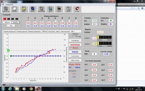

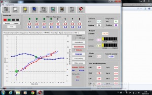

Dzisiaj kliknąłem "Oblicz nastawy", a następnie zebrałem nową mapę gazową i lekko ją poprawiłem, po czym znów skasowałem mapę gazową
Poniżej wyniki (nie miałem już czasu aby zebrać pełną mapę gazową).
Ciśnienie kolektor powinno w teorii być 0,3 u Ciebie 0,34. Mapy teoretycznie w tych samych warunkach powinieneś zebrać do strojenia inst. Za wcześnie schodzisz mnożnikiem. Którym sofetem pracujesz bo jest ich kilka?
Cześć.
Mapy były zbierane na tej samej drodze jedna po drugiej. Niestety nie miałem juz czasu aby zebrać gazową do końca. Używam programu 4gasII OBD/CAN w wersji 2.11. Możesz tak łopatologicznie wytłumaczyć gdzie podbić a gdzie zmniejszyć ten mnożnik? Przyznaje się, że ustawiam to pierwszy raz. Co zrobić z tym ciśnieniem?

Kolego to twoje ustawienia można do kosza wyrzucić. Najpierw powinieneś mieć sprawne sondy, aby potem zgrać mapy wtrysków benzyny. Teraz silniki pracuje na benzynie w trybie awaryjnym na stałych parametrach.
Sondy działają i są sprawne -nikt nie ingerował w ich podłączenie do kompa benzynowego. Jedynie nie są podłączone do komputera gazowego a komp gazowy i tak nie używa ich a jedynie wyświetla ich wskazania.
Co tzn "migał helikopter"? Może zrób to w takiej kolejności, podłącz sondy, skalibruj LPG, sprawdź czasy po kalibracji na wolnych, LPG dłuższe ~1ms byłoby fajnie, później zbieranie map Pb i LPG, zmiana mnożnika kasowanie mapy LPG i tak w kółko aż uzbierasz. Sprawdź szczelność kolektora może coś gdzie ucieka
