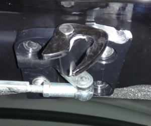

CzeSC. Kupując niedawno swoją meganke znalazłem dwie śruby w schowku z wyłamanym kawałkiem elementu w które były wkręcone. Wczoraj zlokalizowałem gdzie powinny one być. ∆ak sie otwiera dach to są to kawałki rygli nad glową w części dachu. Na śrubach tych są gumki. Jest to taki odbój. I teraz mam pytanie. Czy mieliscie taki problem? Jak to można połamac? Czy raczej był to dzwon czy czasami sie te elementy łamią? I co teraz zrobic? Chcialbym dokupić same te magnezowe czy żeliwne elementy z zawiaskiem a nie caly mechanizm za który chcą na aukcji 700 zł. Moze ktoś z Was ma dach w częściach i ma te elementy zbędne. Chętnie odkupię.

Raczej po dzwonie jest w tej aukcji masz tanio dach może gości będzie chciał odsprzedać same rygle w razie czego to mam blisko do niego (sąsiednie miasto ) zawsze możesz kupić cały dach to Ci to wykręcę i wyślę pocztą :)
Atobek: Jesli chodzi o fachowców to raczej w serwisie renault. Z tego co wiem to wiekszosc osobo na forum sama kombinuje... jest troche dokumentacji i mozna cos samemu wymyslec-trudne to nie jest. CO do samych rygli to szwagier jak kupil swoją to tez jeden z rygli byl pekniety i kupil na szrocie chyba za 100zl. Wiec popytaj na szrotach a napewno cos trafisz w normalnej cenie...

Super. Trochę o tym czytałem i wiem że są jakieś linki itp. Najpierw wkręcę nowe rygle, na które czekam. Nie wiem jak Ci się Wydma odwdzięczę za ten link ;), później mam zamiar wyjąć wszystkie uszczelki i jeszcze raz je dokładnie założyć i nasmarować. A dopiero wtedy porobię zdjęcia i zadam więcej pytań. Czy tylna klapa po zamknięciu powinna mieć luz tak z centymetr, półtora? Czy też gdzieś ją się dociąga na zamku lub odbojach? Pozdrawiam, Atłobek

Za rygle zapłaciłem 250 zł. na niemieckim ibeju też widziałem po 125 za sztukę + chyba 75 wysyłka. Dziwię się że te uszczelki górne są takie krótkie. I szumi mi strasznie okno nad głową ale już na tym forum wyczytałem jak sie reguluje szyby boczne ;). Jutro moja Renia idzie do warsztatu wiec dowiem się wreszcie czy to był dobry zakup.
