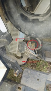

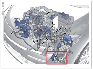

Mam scenica III 1,5 dci i posiada zarówno cztery grzałki nurkowe w układzie wodnym jak i grzałki w nawiewie. Na początek bym sprawdził sprawność samych grzałek. Bardzo dobry dostęp po zdjęciu zderzaka przedniego.

Można prosić jakieś zdjęcia poglądowe jak te podgrzewacze wyglądają i gdzie dokładnie się znajdują ?

Na pierwszym rysunku masz umiejscowienie grzałek w megane III a na drugim rzeczywisty widok w scenicu III. Prawdopodobnie po zdjęciu przedniej części prawego nadkola też będzie dostęp do nich.
