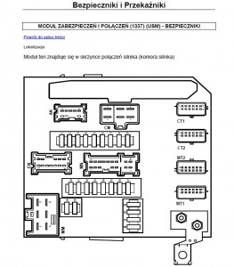

Sprawdź bezpiecznik F18 (5A) w MODUŁ ZABEZPIECZEŃ I POŁĄCZEŃ (1337) (USM)
Jest to bezpiecznik od:
+ po zapłonie komputera wtrysku (120) - blokada
elektryczna kolumny kierownicy (1088)
ps. Proponuje sprawdzić wszystkie bezpieczniki w tym module (szybko się to robi)
Edytowane przez piotr.c
piotr.c, to co przedstawiłeś dotyczy wersji PhII, a temat jest o PhI. Akurat te skrzynki w komorze silnika są różne, tak samo jak rozmieszczenie i oznaczenia bezpieczników.
