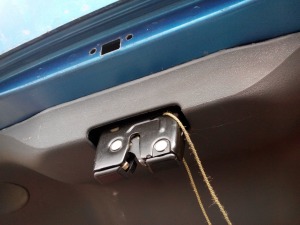

Witam. Kupilem Meganke na prezent dla mamy, ale ma kilka brakow. Nie dziala szyba pasazera oraz otwieranie bagaznika.
Do bagaznika byl zalaczony sznurek (w komplecie:))
cięcie

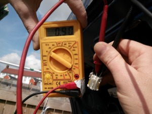

Wycieraczka oraz tylnie swiatla dzialaja jak powinny natomiast nie ma pradu. Jedyne co moge wycisnac to 0.9V po wcisnieciu przycisku od klapy (ktory jest dobry bo miernikiem sprawdzalem). Po szarpaniu wiazka nic sie nie zmienia wiec wykluczam zwarcie lub przerwany kabel.

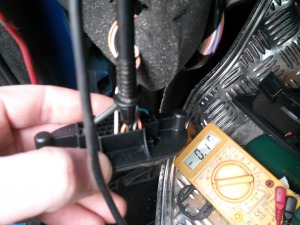

Rozkrecilem drzwi pasazera (auto to anglik) i nie ma pradu na kostkach. W slupku jest tylko prad na tym bialy kablu 0.75V
cięcie
Wszystkie bezpieczniki dobre. Na przelacznku drzwi od kierowcy jest normalnie 12V.

Pod lewym przednim siedzeniem masz dużą kostkę sprawdź jak wygląda.
Szarpanie wiązkami też nic nie pomoże, trzeba przedzwonić odpowiednie kabelki.
Co do szyby jest podobnie.

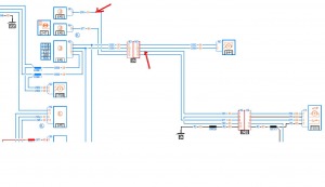

Schematy są na Downloadzie, bez nich niewiele zdziałasz.

Wracajac do tematu- skad wziasc prad do zamka w klapie i pod ktory kabel go podlaczyc w kostce od zamka-fotka wyzej.Czytalem o podswietlaniu tablicy, ale nie ma tam czegos co zyje ciagle?

Czy ktos wie skad wziasc ok 12V w bagazniku??

Co Ci da 12V w bagażniku? Musisz mieć sterowanie siłownikiem, który będzie otwierał i zamykał zamek.
Masz gdzieś przerwany obwód zasilania zamka i to trzeba znaleźć.
Od początku Ci o tym piszę.
Do usterki przeważ nie dochodzi na przejściu kabli pomiędzy karoserią a klapą.

12V podlaczam pod guzik od klapy. EASY??
