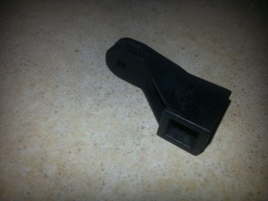

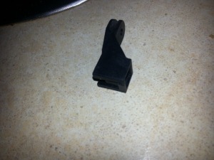

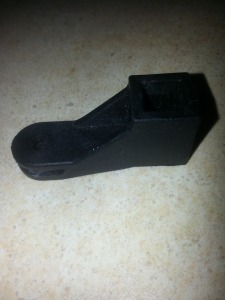

witam , problem dotyczy oparć foteli w Megane CC ale myślę ,że w wersjach 3d są takie same mechanizmy (aczkolwiek nie jestem na 100% pewny) ,pewien pasażer kiedyś mi popsuł (nie wiem jak to zrobił) ,pękł jeden z elementów obalania oparcia w części dolnej fotela na końcu linki (zdjęcia poniżej tegoż elementu) ,która leci od góry oparcia tam gdzie jest uchwyt do obalania oparcia . W aso w zeszłym roku cena była za ten element 90zł za opakowanie aw nim były 2 sztuki razem ,bo niby jednej sztuki nie można kupić ,jednak sprzedawca nie znał terminu sprowadzenia tejże części więc odpuściłem .Parę dni temu chciałem zamówić ten element i jakież było moje zdziwienie kiedy pan w aso poinformował mnie iżtermin dostawy to około 60dni no i cena 188zł za zestaw do fotela (cokolwiek to oznacza) ,co się stało przez około 8 miesięcy ,że zarówno cena jak i część sie aż tak drastycznie zmieniły ? Niestety aso nie chciało mi podać numeru katalogowego części i tu mam prośbe kolegów kto może mi ten numer napisać ,no i oczywiście jakiekolwiek info czy gdzieś otrzymam tą część w rozsądnym terminie,czy to będzie kilka dni etc. , lub jeśli będę posiadał numer części to sam zamówie w aso we Francji , pozdrawiam

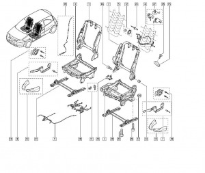

Nr.11 - 7701207502 ok.180zł
dzięki za numer , dziwne tylko to że rok temu kosztowało to połowę tego co teraz :D , pewnie że lepiej kupić fotel bo taniej , ale co ja zrobię z fotelem :unsure: , wole we francji Francji w aso zamówić i wyjdzie napewno taniej
