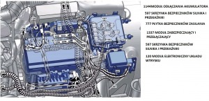

sprawdzone i raczej to nie to. A takie pytanie co to jest w ogóle ten UPC? skrzynka bezpieczników po prawej akumulatora czy te złącza z plusem za akumulatorem. Bo auto jest po kolizji i wymieniałem kilka plastików i obudowa ta za akumulatorem co są kable plusowe jest popękana. może jakiś styk nie łączy, dodam, że ładowanie jest ok 14.2V
UPC(1337) to ta skrzynka z bezpiecznikami po lewej stronie od skrzynki akumulatora.
UPC dostaje główne zasilania +12V po dwóch obwodach trzeba je zmierzyć.
Jeden idzie z modułu akumulatora(1144) (to ten za akumulatorem), a drugi z listwy z bezpiecznikami (777) obok modułu akumulatora.
Proponuje sprawdzić wszystkie bezpieczniki w (1144) i (777)

Dzięki wielkie udało się znaleźć usterkę, okazało się że zasilanoe jest w porządku ale w upc po lewej stronie pod bezpiecznikiem wychodzi kabelek do tej kontrolki i styk pomiędzy tym kablem a wtyczką upc jest urwany i brakowało go, co skutkowało komunikatem (brak przejścia), problem zniknął od ręki, pozdrawiam i dziękuję za schemat
