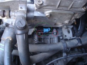

Gdzie znajduję się czujnik położenia wału korbowego w renault megane scenic 1.6 8v z 1998r?. Drugie pytanie jak go wyczyścić,? i trzecie jak go wymontować trzeba na coś uważać i jakie kluczę będą potrzebne.Muszę go chyba wyczyścić bo ciężko pali.
Znajduję się on na końcu silnika tam gdzie sprzęgło i kolo zamachowe. Taki czarny czujnik w kształcie "motylka" Jest on przykręcany na śruby nie wiem czy to na klucz 10 ale chyba tak ogólnie płaski kluczyk. Odłącz kleme minus, wypnij czujnik z kostki, odkręć go, główke wyczyść np szczoteczką miedzianą albo szmatką zwilżoną WD40 "ja tak robiłem". Sprawdź styki jak by co podoginaj, możesz spryskać jakimś kontaktem do styków. Wkręcasz go, wpinasz kostkę, wpinasz klemę odpalasz autko i w drogę.
zdemontowałem go z samochodu położyłem na karton na początku mocno skakało. Potem się ustabilizowało i pokazywało 250-240ohm. I po 5 minutach znowu mierzę i pokazało mi 450ohm. Nic nie podgrzewałem.
