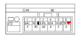

na początek sprawdź czy zaświeci kontrolka po podłączeniu do zaznaczonych na kolor czarny i czerwony styków w kostce oczywiście przy włączonych światłach.
w schemacie znalazłem że następuje łączenie przewodów w okolicach przednich siedzeń pod wykładziną.
