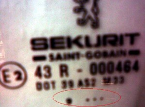

na szybie masz zazwyczaj w osobnej linii cyfry np. 03 i pod tym kropki. Oznacza to że szyba z 2003roku i liczba kropek oznacza kwartał jej produkcji. Nawet w autach bez wypadku szyby mogą pochodzić z różnych kwartałów. Mogą też mieć różne kolory oznaczeń. Najczęściej dotyczy to szyby tylnej.

mam pytanie odnoście oznaczenia szyb. niedawno odstawiłam auto do mechanika z powodu cieknącej wody do auta okazało sie że klej w szybie przedniej puścił, przy wymianie szyba pękła więc została wymieniona na inną natomiast przy odbiorze okazało się że szyba przednia ma inne oznaczenia niż pozostałe szyby w aucie. czy w związku z tym nie bedę miała żadnych problemów związanych ze sprzedażą lub nawet z policją w razie kontroli.
Z policją raczej nie , oni nie wnikają tak bardzo natomiast przy sprzedaży może być różnie. Jednak przednia szyba jest najbardziej narażona na uszkodzenia typu kamień spod kół auta jadącego przed nami. Kupujący powinien to zrozumieć. Tak samo z boczną przednią, można stracić przy włamaniu do auta. Najgorzej gdy byś miał kilka szyb , każdą z innego roku i firmy. ;-)
Z tymi kropkami i kwartałami to nie tak do końca... Ilość kropek oznacza miesiąc produkcji szyby, a położenie kropek względem cyfry określa z którego jest półrocza... Tak na "chłopski rozum": jeśli kropki są przed cyfrą to oznacza to miesiące od stycznia (1 kropka) do czerwca (6 kropek) a jeśli są za cyfrą to od lipca do grudnia (również od 1 do 6 kropek). ;-)
