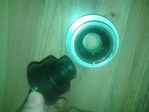

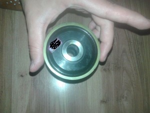

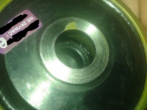

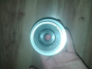

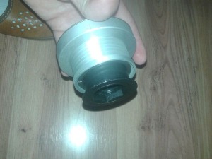

Znajomy mechanik "garażowy" powiedział, że to koło pasowe i że może mi za 3 dyszki wymienić, jak sobie kupię. Kupiłem koło marki Febi Bilstein i wygląda mi to na 2 tandetne kawałki metalu, które można bez trudu "rozmontować" :) (kosztowało 120zł). :)
Podpowiedzcie mi, co to może wg Was być i co to jest za koło pasowe i jak to ustrojstwo działa, bo w tym chyba nawet żadnego łożyska nie ma...
Załączam fotki koła i filmiki z "pracy" ciepłego alternatora (po przejechaniu 43km). :)

Obecna rolka jest niby identyczna jak na załączonych zdjęciach. Mają takie same numery (8200 113 636).

Sprzęgiełko nie wyhamowuje wirnika alternatora gdy obroty spadają a pozwala mu obracać się swobodnie dalej ;)
Dodano: 02 sie 2014 - 20:07
Coś jak wolnobieg w rowerze, już nie kręcisz a koła dalej się obracają :)

Po robocie. Sprzęgiełko było uszkodzone. Łożyska jeszcze ok, ale jak już zdemontował ten alternator to kazałem wymienić też i łożyska - dużo nie kosztuje, a będzie spokój.
