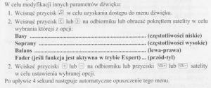

Mam pytanie, czy w oryginalnym radio w Megane II istnieje możliwośc zmiany głośności w głośnikach przednich i tylnych? Chodzi mi o to, że chciałbym zgłośnić głośniki z przodu, a przyciszyć tylne.
Będę wdzięczny za podpowiedź jak to zrobić jeżeli jest taka możliwośc.

Grają mi tylko 2 głośniczki na desce rozdzielczej czyli wysokotonowe a reszta głośników mi nie gra. Wyjmowałem, sprawdzałem złącze w radiu ale nic tam nie zauważyłem, jak włączyć funkcje Fader w trybie Expert, gdzie szukać przyczyny nie grających głośników w drzwiach?
Głośniki już wszystkie grają, trzeba było w radiu wejść w ustawienia Tryb Expert i tam włączyć wszystkie głośniki.

Głośniki wysokotonowe są na stałe podłączone z głośnikami w przednich drzwiach. Jak grają te w desce rozdzielczej to i muszą grać w drzwiach przednich. Zasilane są z tego samego kabla. Sprawdź wtyczki przy głośnikach przednich. Głośniki w tylnych drzwiach można włączać i wyłączać ustawiając radio w trybie expert.
