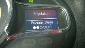

Cześć,
Czy ten komunikat:
Dostępny tylko zaraz po odpaleniu auta i uruchomiony poprzez zmianę wyświetlanej wartości na komputerze świadczy o ilości oleju w samochodzie? Czy to normalne że w zeszłym roku w sierpniu wymieniałem olej i było do pełna a teraz pokazuje tylko dwie kropki? Czy może jednak 'brać olej'?
oleju na pewno ubywa i jest to zjawisko normalne w silniku spalinowym.
ubywa przez pierścienie, przez turbo i/lub inne nieszczelności. trzeba tylko obserwować, jak szybko ubywa. czy 1 litr na 1000 km czy 1 litr na 10 000 km.
dolej/wymień z filtrem i po sprawie.
Witajcie,
U mnie: 1.5 dCi, 106 KM, 2008 - ok. 1 litr na 12-13 kkm. Twój samochodzik jest trochę nowszy, ale to, że po ok. roku olej "zniknął" (wg wskazania nie jest przecież na minimum, więc spokojnie), to nic - napisz ile zrobiłeś km. Jeśli wykonałeś przebieg rzędu 15-20 kkm, to wg mnie jest to całkowicie w normie i nie ma powodu do paniki. Oczywiście olej w sierpniu (po roku) wraz z filtrem oleju - wymieniasz.

No będzie trochę tym KM... z tego co policzyłem to 18737km zrobione czyli w normie... dzięki bardzo za pomoc :)
