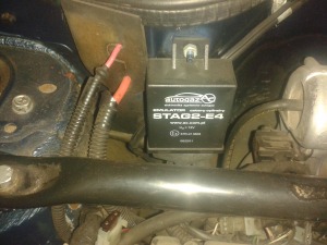

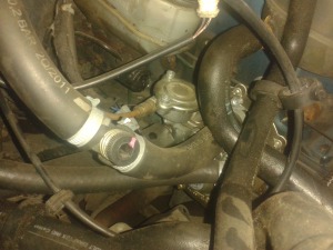

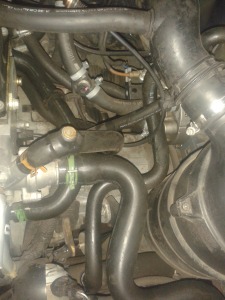

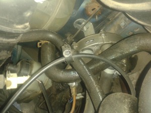

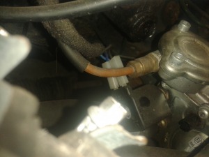

Możliwe, że gaz puszczany jest cały czas dlatego auto wariuje na Pb - zalewane jest, wrzuć zdjęcie spod maski a przede wszystkim to może byś wreszcie napisał dokładnie co masz za instalacje!
Edytowane przez adbaca
Ok, zdjęcie dodam jutro jak będzie jasno, żeby było w miarę dobrej jakości. Mam zwrócić na coś szczególnie uwagę, czy po prostu ogólnie zrobić fotkę spod maski? Jeśli chodzi o instalację to jest to instalacja II generacji (zwykła sekwencja). Elementy wyposażenia instalacji są firmy Tamasetto, poza układem elektronicznym, który pochodzi od MiniLecho.
Edytowane przez aston76
Nie wiem czy dokładnie o takie fotki chodziło, ale jeśli potrzeba inne to jutro mogę zrobić.

Jak szarpie na benzynie a na gazie jest OK to sprawdź czy sonda jest dobra lub nie ukryszyły się od niej przewody. Instalacja ma wgrany emulator sondy, prawdziwe dane z sondy lecą w powietrze, więc przy uszkodzonej na gazie będzie OK, na benzynie lipa.
