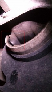

Miałem podobna przypadłość, jeździłem z tym do serwisu,lepszych i gorszych mechaników, stacje diagnostyczne itd. Każdy z tych "specjalistów" mówił że "Panie, nic mu nie jest...", a ja jeżdżąc Renią dostawałem białej gorączki.
Ostatnio, zgodnie z dewizą jak chcesz mieć cos zrobione dobrze - zrób to sam, zaczałem szukać przyczyny dziwnego zachowania (dokłądnie takie jak opisuje kolega powyżej) i znalazłem :
Zerwane tylne tujeje wahaczy przednich ( prawy urwany, lewy ledwo żyje). Fakt, że w związku z konstrukcją ciężko to sprawdzić, jak widać wystarczy zdjąć koło i przyjżeć się dokłądnie.
