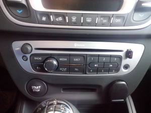

U mnie na Nexusie 5 nie działa. Ale i tak zostawię chyba temat, bo uporali się z tym, co mnie najbardziej wkurzało (spod kierownicy nie można było odebrać połączenia, jedynie odrzucuć). W ASO rzekomo sprawdzali sprawę rolki na nowych Megankach ph3, na różnych telefonach (Samsungach, LG) - i twierdzą, że nie działa. Deku, pewnie masz ph3 - duży romb na masce i ledy dzienne w zderzakach, czy mały romb i ledy w reflektorach? Możesz wrzucić foto radia?
Postaram się wrzucić.
Tak, mam ledy w zderzakach.
Dziwne i ciekawe, jesteś pierwszą osobą, której rolka działa.

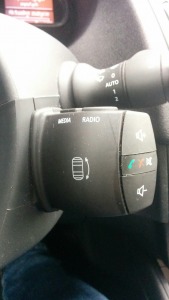

Właściwie to "jako całość" system nie działa jak należy. Tzn. rolka działa, można odbierać i wybierać numery.
Ale czemu nie działa odbieranie wyznaczonym do tego przyciskiem (pomiędzy przyciskami głośności)? Zamiast tego, po wciśnięciu pojawia się "PAUZA" na wyświetlaczu.
Jeszcze raz. Rolka działa właściwie wszędzie gdzie się od niej tego oczekuje. Nie działa natomiast odbieranie i dzwonienie wyznaczonym do tego przyciskiem (właściwie ponieważ rolka działa mi to nie bardzo mocna nie doskwiera i zupełnie o tym zapomniałem do momentu, kiedy musiałem zrobić zdjęcia).
Mam takie samo radio i pilota. To widzę, że niezłe jaja z tym systemem. U mnie działa odbieranie przyciskiem pomiędzy przyciskami głośności - krótkie naciśnięcie odbiera połączenie, długie - odrzuca. W czasie słuchania radia lub CD włącza pauzę. Natomiast na początku coś było ewidentnie skopane - można było tylko odrzucić połączenie. Serwis się z tym uporał.

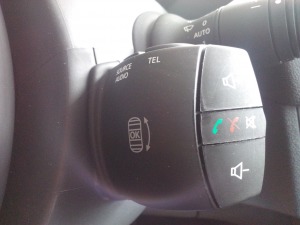

Pilota posiadam identycznego, prawie i to właśnie chyba czyni różnicę.
Mój pilot posiada inne funkcje-opisy niektórych klawiszy:
-"source audio" mój posiada "media"
-"tel" mój posada "radio"
-na moim nie ma w oznaczeniu rolki "OK"
-reszta jest tak samo
Z pilota nie posiadam możliwości zainicjowania rozmowy co jest dla mnie dużą porażką całego zestawu.
Faktycznie, u mnie jest tak samo jak u Lelupi - nie zwróciłem uwagi na te detale. Ktoś pisał już w tym wątku, że wymienili mu w ASO na próbę pilota na takiego jak ma Deku - nie pomogło za bardzo, bo trzeba by razem z nim wymienić również wyświetlacz na taki z phIII. Wygląda na to, że po prostu w phII w joysticku nie ma funkcji OK i obsługi telefonu rolką.
