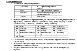

Możesz więc i TY mieć obiekcje, dokumentacja techniczna jednak mówi coś innego:
Przypomnę, że podświetlenie przycisków włącza się równocześnie z pozycyjnymi.

Według schematu to tak powinno być.
W kostce od zapalniczki są 3 przewody (czarny, żółty, niebieski) i na przwodzie żółtym właśnie nie mam napięcia, ale po złączeniu go z niebieskim zaczeły świecić diody od klimy i spryskiwacz zadziłał. Tak więc mam pełne prawo twierdzić że wiem o czym piszę.

Mnie to wygląda na wadliwy bezpiecznik w kabinie, pozycja G, 15A (środkowy rząd, drugi od góry). Odpowiada on m.in. za te wszystkie rzeczy, które Ci nie działają - gniazdo zapalniczki, panel klimatyzacji, manetka spryskiwacza szyb. Sprawdź może jeszcze raz dokładnie ten bezpiecznik i gniazdo tego bezpiecznika. Innej opcji nie widzę. Przewód żółty idzie wiązką bezpośrednio z bezpiecznika do gniazda zapaliczki.
