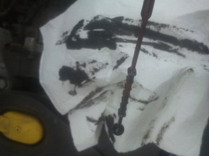

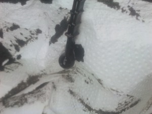

Nadszedł czas dolania oleju silnikowego, jednak zastanawia mnie kolor samego oleju na miarce, ma intensywną czarną barwę, przypominającą czarny atrament do piór.
Jeden z bardziej doświadczonych kolegów, zasugerował aby się nie przejmować kolorem, bo w dieslach tak po prostu jest.
Dolewać czy spuścić całą resztę i dolać wyłącznie nowego ?

hmm ... prawdę mówiąc od czasu kiedy mam ten samochód, a będzie to już 2,5 roku, olej był w miarę potrzeby jedynie dolewany.
Ostatni raz dolewałego go w lipcu br., kiedy wyjeżdzałem za granicę, od tej pory samochód przejachał ok. 5000 km.
Czy zalecane jest spuszczenie oleju z miśki i wypełnienie jej nowym olejem ? Pozdrawiam
Renault zalecał wymianę co 2 lata lub 30tys. km. Powodowało to problemy z panewkami. Teraz skrócili ten czas na 15 tys. km. lub co roku, zależy co wcześniej będzie. Olej wymienia się z filtrem oleju. W twoim przypadku to już dawno olej może być nie filtrowany przez filtr.
