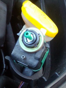

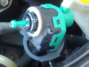

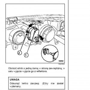

Nel, twoja instrukcja/obrazek mówi żeby odsunąć zaczep żeby się nie wyłamał - mam go czy wyłamałem?? - załączyłem 2 zdjęcia. Pytam bo rysuenk/szkic nie daje jasności. Ten zaczep jest na silniku czy na obudowie reflekora? Jak rozbierałem pierwszy raz=psułem to miałem wrażenie że słyszę jakby coś spadło - to mogło być to.
Rozumiem, że obrócić o 1/8 obrotu na zewnątrz (z rysunku) jest żeby zdemontować silnik. montując go z powrotem wkładam i przekręcam o tą 1/8 w stronę środka samochodu - może tu coś robię źle??
Dotychczasowe próby nie pozwoliły złapać tego zatrzasku wewnątrz lampy - przyłożyłem lusterko - widziałem coś (biały plstik) co jest w dużym uproszczeniu górą litery "Y" co musi być tym zatrzaskiem. Sam silnik OK - przy "4" zielone trzpień z kulką jest max wysunięty.
Wag, w jaki sposób małe dłonie mogą pomóc? - jest jakiś myk żeby trafić dobrze tym trzpieniem w zatrzask. Ja docieram tam z ręką ale silniczek wchodzi do tego otworu/gniazda tylko w jeden sposób i nie łapie zatrzasku.
