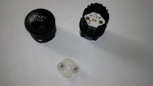

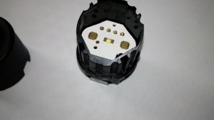

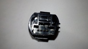

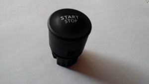

Przycisk ze sceniola jest rozbieralny tylko do pewnego momentu.
Zdejmiemy sam plastik, oraz gumkę ze zworkami łączącymi ścieżki na płytce pomiędzy sobą.
Dalej jest problem bo płytka jest ciasno nabita na 4 piny jakie wychodzą do kostki.
Nie ma już nic co by ja trzymało, a wyciągnąć czy też wypchnąć jej nie można, tak by być pewnym dalszego jej poprawnego działania.
Dioda i rezystor w technologi SMD jest przylutowany od dołu płytki, co też dodatkowo utrudnia wymianę bez wydłubania płytki..
Jeden ze styków jest wolny i można by tam dodatkową diodę wstawić jednak gra nie jest warta świeczki skoro proponowane w temacie przyciski są znacznie mniej skomplikowane w środku.
Ponadto w sceniolu sam napis na przycisku świeci cały czas na bało, od czasu otwarcia drzwi po otwarciu zamków, do czasu ich zablokowania po opuszczeniu auta.
Napis (bo tylko ten świeci na przycisku) gaśnie tylko w czasie rozruchu jak grzeją świece żarowe i kręci rozrusznik.
