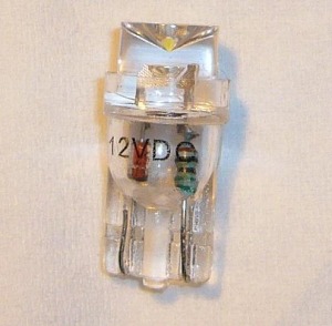

Ja mam MII przerabiałem wszystkie diodowe zarówki i wszystkie się palą bez ukladu stabilizujacego i świecą do kitu. Jedyne rozsądne jakie się nie spaliły a mam je od roku bez stosowanego układu stabilizującego to postojówki na diodach SMD, kat świecenia 180' a nie jak chińskie ledy punktowo.
T10_HP.jpg&w=100&h=87
Dla diody kluczowym parametrem jest prąd. Normalne białe diody wymagają max prąd 20mA. Żeby jednak świeciły jaśniej (dużo jaśniej) podkręca się je wymuszając prąd rzędu 30mA, ale cierpni na tym żywotność diody. Jeśli prąd diody (a dokladniej uklad ograniczający prąd diody jest dobrany poprawnie) i dioda pracuje w okolicy swojego prądu to trwałość wynosi 100 000 godzin (niech będzie że tylko 1000) to i tak duuuużo. Prawda taka że należy dobór diód powierzyć dobremu elektronikowi chyba że sami się na tym znamy.
Są też diody zawierające w jednej strukturze niejako 2 diody, a nawet 4 - oczywiście takie świecą jaśniej (wtedy prąd okolo 80mA). Innym zagadnieniem jest wąska wiązka światła jaką dają diody. Albo więc spiłowujemy odpowiednio koniec diody (mam na myśli diody 3 i 5mm) albo inaczej rozpraszamy jej światło. Jeśli dioda jest miniaturowa (może nawet montaż powierzchniowy) nie trzeba się przejmować kierunkowością światła ale należy ich włożyć odpowiednio dużo stosująć połączenia szeregowo-równoległe.
Nie wspominam o Power LEDach w których popatrzenie gołym okiem powoduje chwilowe olśnienie i utrate wzroku :oops:
Jak już nie raz pisałem na forum - wystarczy do obliczeń wziąć odpowiednie dane :!:
Nie 12 V a 15 V oraz tak jak wyżej napisano z prądem i wtedy będzie OK
Niestety prawie wszystkie rezystory jakie są dobierane, są liczone na 12V i dlatego przepalają się diodki, gdyż dostają zbyt duży prąd.
