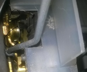

Mam porobione zdjęcia jak to wygląda w środku, i nawet sama doszłam co jest nie tak, tylko gdyby ktoś z was MĘŻCZYZN pomógł mi i powiedział tak na "babski" rozum czy to dam rade sama naprawić czy to faktycznie jest nienaprawialne :)
I może ktoś mi podpowie czy ta biała osłonka to jest do ściągnięcia, czy trzeba rozkręcić cały zamek by ją zdjąć.
Na zdjęciu widać lewe drzwi
Tam gdzie jest na czerwono ta część się nie rusza.
widać że siłownik przy klikaniu pilotem idzie góra dół ta górna część się rusza ale tej drugiej już nic nie rusza

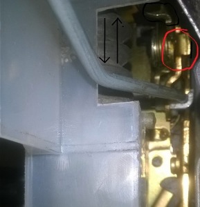

Na drugim zdjęciu widać drzwi prawe (sprawne)
Siłownik rusza się góra i dół
Przy pierwszym kliknięciem pilota obie części się ruszają
Przy drugim również
Wnioskuję z tego że tam jest coś nie tam
Proszę mi powiedzieć jak to naprawić
I jak zdjąć te białą osłonkę ewentualnie wyjąć cały ten element żeby go sobie z bliska oglądnąć
Teraz mi się tak na koniec nasunęło patrząc na te zdjęcia, że skoro sam siłownik działa. To może zamek drzwi uległ uszkodzeniu skoro cały ten szkielet na około siłownika to zamek.
Jutro pojadę na złom kupie jakiś zamek od tego modelu i spróbuje podpiąć.

Widzę, że chętnych do poczytania było wielu, ale odpowiedzi żadnej. Ale zamek działa, wyjecie zamka nie było takie pracochłonne, gorsze było znalezienie co jest nie tak. Ale okazało się, iż sprężynka jest pęknięta i nie ma siły ciągnąć, zamek kupiłam na szrocie za 9 zeta przy okazji jak już ten zamek wyjęłam to kupiłam nowy siłownik drzwi za 28 i drzwi działają jak ta lala. I na co komu mechanicy :)
