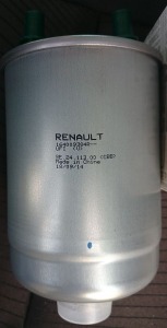

Liso Opublikowano 27 Marca 2015 Udostępnij Opublikowano 27 Marca 2015 Kupiłem przez internet w jednej z firm gdzie są oryginalne? części Renault w lepszych niż w ASO cenach. Powietrza, pyłkowy czy oleju to produkcja Francja lub Hiszpania, trochę zdziwiłem się, że paliwa Made in China. Pudełko niby z logo jak w pozostałych filtrach i napis ten sam co na filtrze Made in China. W sumie gdyby Chińczyk chciał podrobić to by napisał co by zechciał. Zerknijcie na fotkę, jest napis UFI i chyba wszystko jasne bo oni tam od dawna robią filtry i chyba do większości aut. Tak sobie napisałem tego posta bo interesuje mnie opinia innych. Czy na przyszłość kupować produkowane w EU czy nie przejmować się tymi z Chin bo są ok. Według mnie jakość filtra paliwa szczególnie w silnikach z CR i do tego Renault to bardzo istotna sprawa. Zapomniałem zapytać mechanika co było napisane na tym oryginalnym co wyjął. Jakoś mam wrażenie, że dłużej teraz kręci przy odpalaniu ale to może takie wrażenie tylko, zobaczymy jak będzie dalej. Cytuj Odnośnik do komentarza Udostępnij na innych stronach Więcej opcji udostępniania...

Transalp Opublikowano 9 Kwietnia 2015 Udostępnij Opublikowano 9 Kwietnia 2015 Odpowiadając na pytanie - to jest oryginalny filtr. Renault zmieniło dostawców dla kilku referencji filtrów, dla Scenica/Megane III Filtr powietrza Było 8200820859 (MANN) jest 165467751R (PURFLUX) Filtr paliwa Było 8201046788 (MAHLE) jest 164009384R (UFI) Myślę, że co do jakości to nie ma się czego bać, przecież filtry te są zakładane w ASO do samochodów na gwarancji. Branża motoryzacyjna długo się broniła przed ogólnym trendem przenoszenia produkcji do Azji. Ale już nawet takie firmy jak np. Bosch (2 fabryki hamulców w Chinach) czy SKF (pompy wody i rozrządy zdarzają sie Made in China) Szkoda tylko, że zmiana producenta oryginalnych części dla Renault nie wiąże się z obniżką cen tych części. Cytuj Odnośnik do komentarza Udostępnij na innych stronach Więcej opcji udostępniania...
